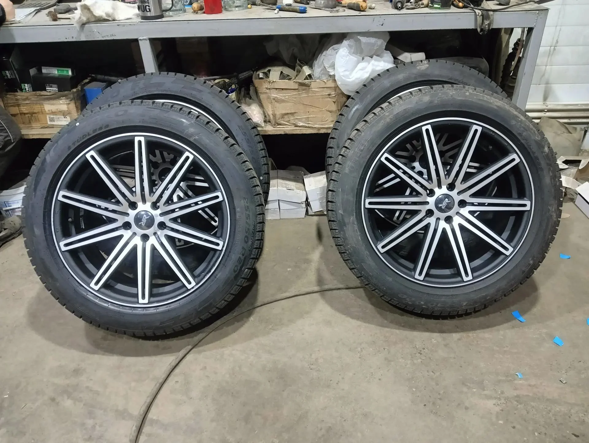

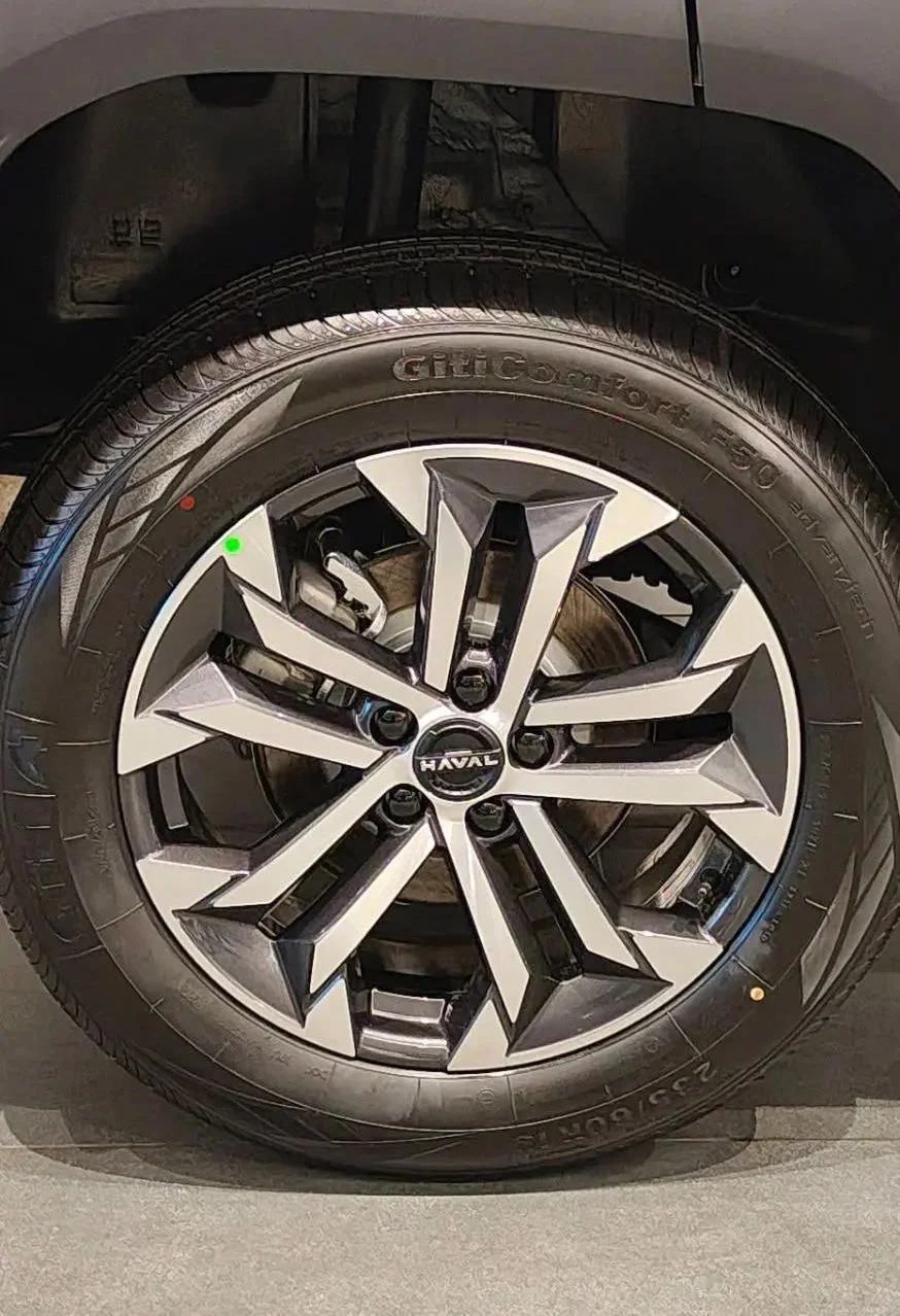

Всем привет, а кто подскажет какие болты стоят штатно, конус или сфера? а то диски должны приехать на днях с шинами, и переобувать скоро. На новых дисках точно конус, боюсь надо новые болты брать
Штатные - сфера. По крайней мере в модельном ряду 2025 года.
Спасибо! Значит буду брать новые болты. Литье 20 и посадка конус

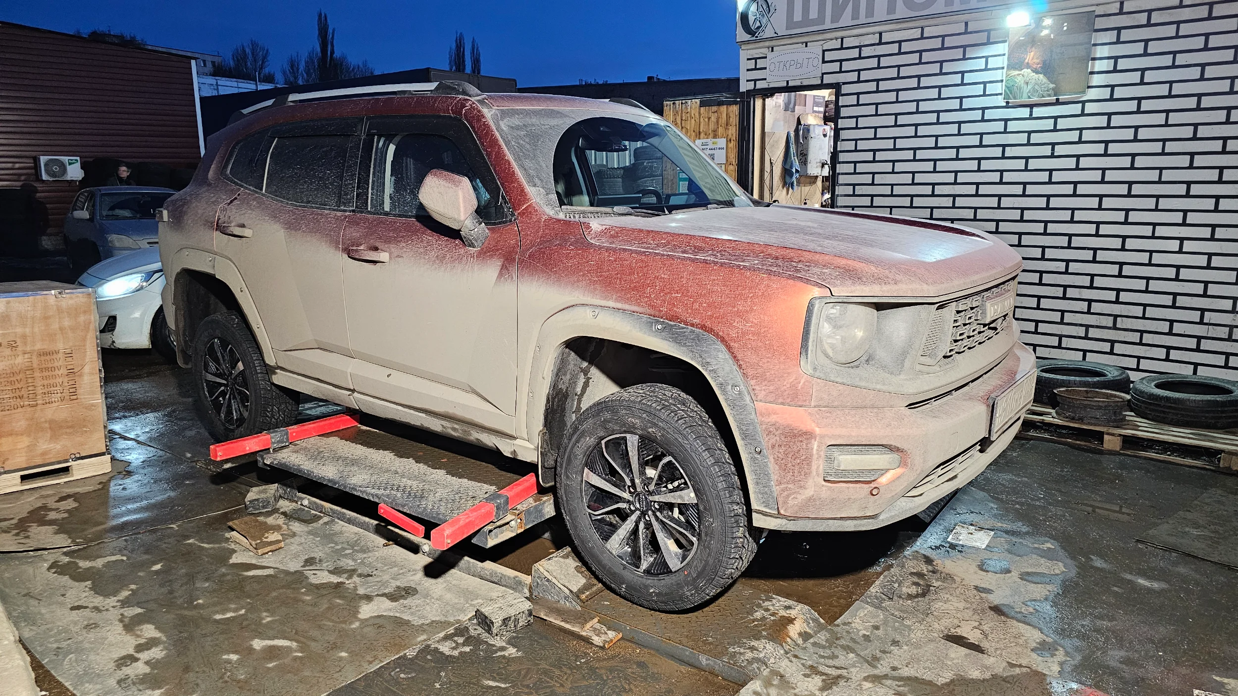

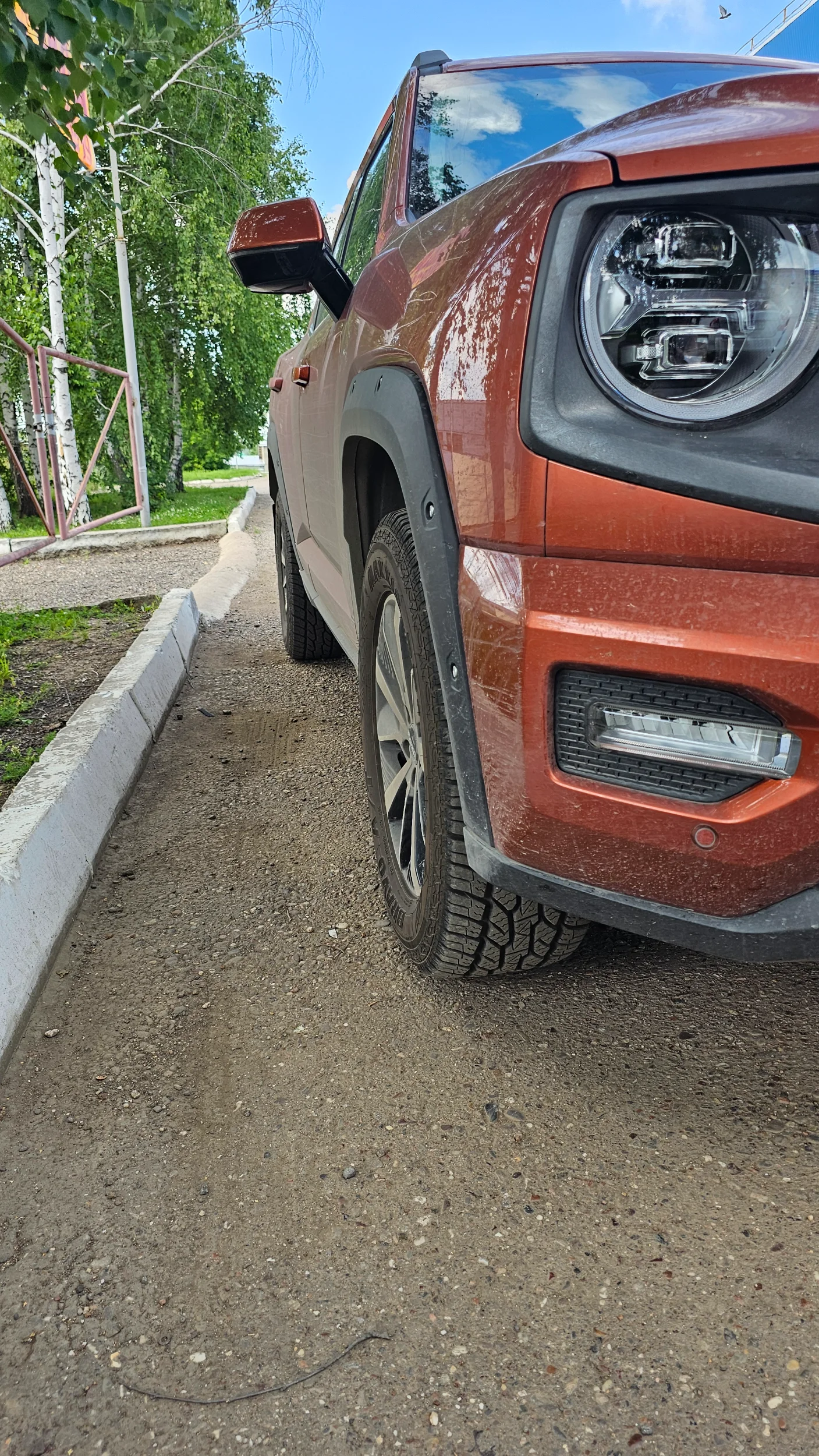

ГИТИ мне по управляемости не понравились.
АТ серия лучше на внедорожник посерьезней ставить типа Н5 или Н9.
Н7 городская машина и для бездорожья не годится, клиренс мал да и робот спасибо не скажет.
Городская, да, клириент... ну 200 мм это всё таки не "пузотёрка"!
Так что вполне себе АТшки ставить можно. Я не говорю, что на Н7 надо лезть в говна где джипи на мостах сидят, но иметь хотя бы какую-то уверенность, что ты к другу на дачу, особенно весной, доедешь, хочется!
ПыСы Просто вы не видели какие у нас тут дороги на дачи!)))
Да и на рыбалку, опять же ж, хочется доехать без особых приключений.

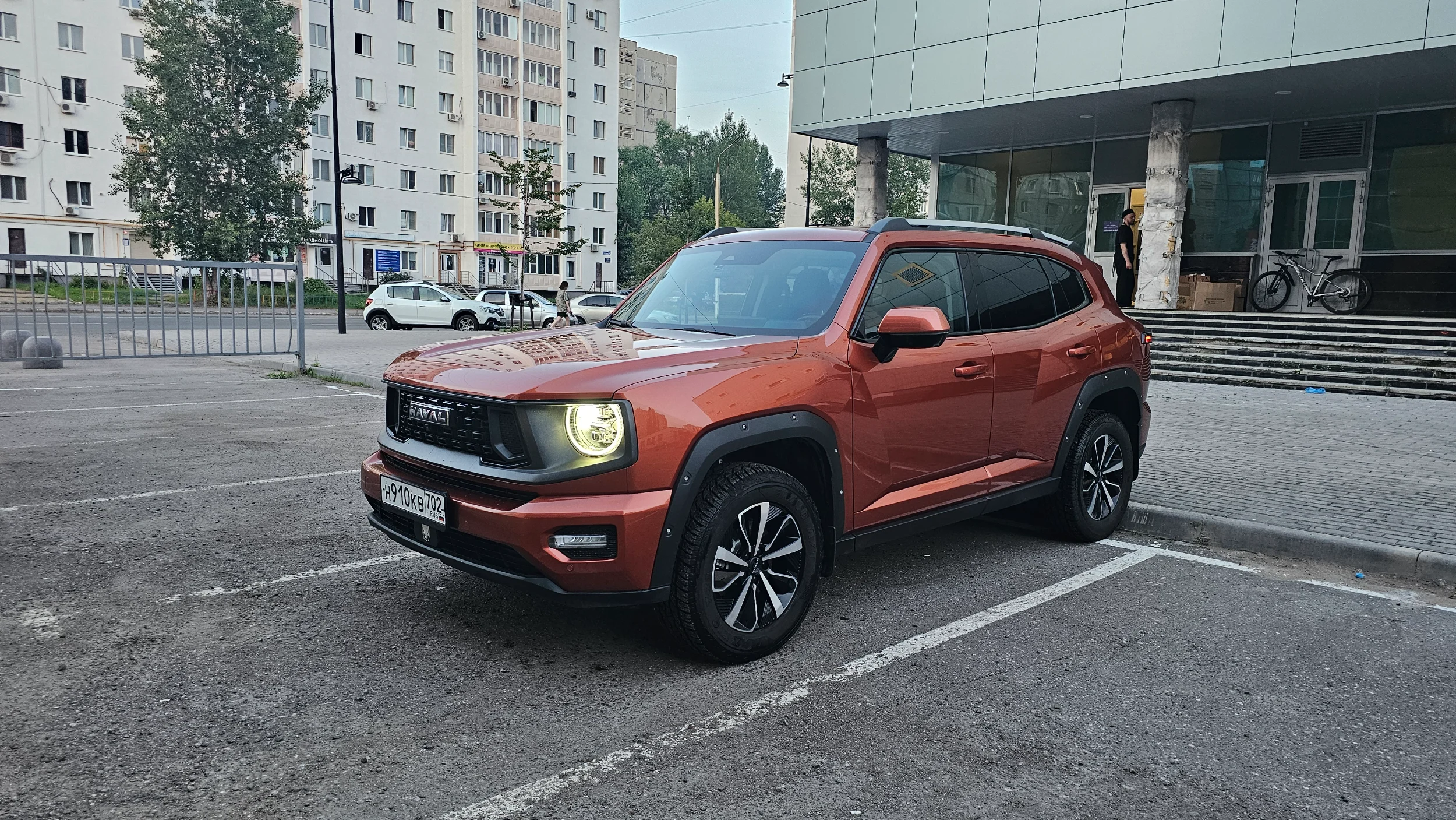

Вчера видел в Пекине Н7 гибрида на штатных 19 дисках с АТ шинами 255/50! Смотрится 🔥, но диски надо шире!

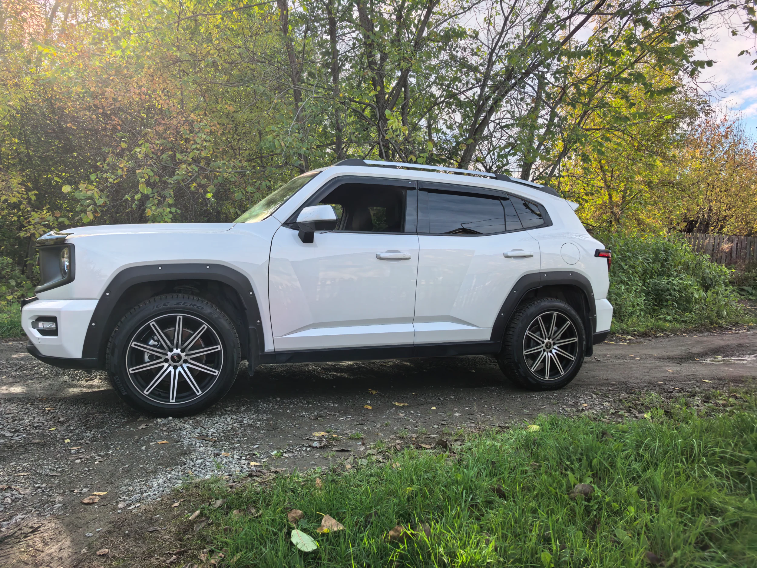

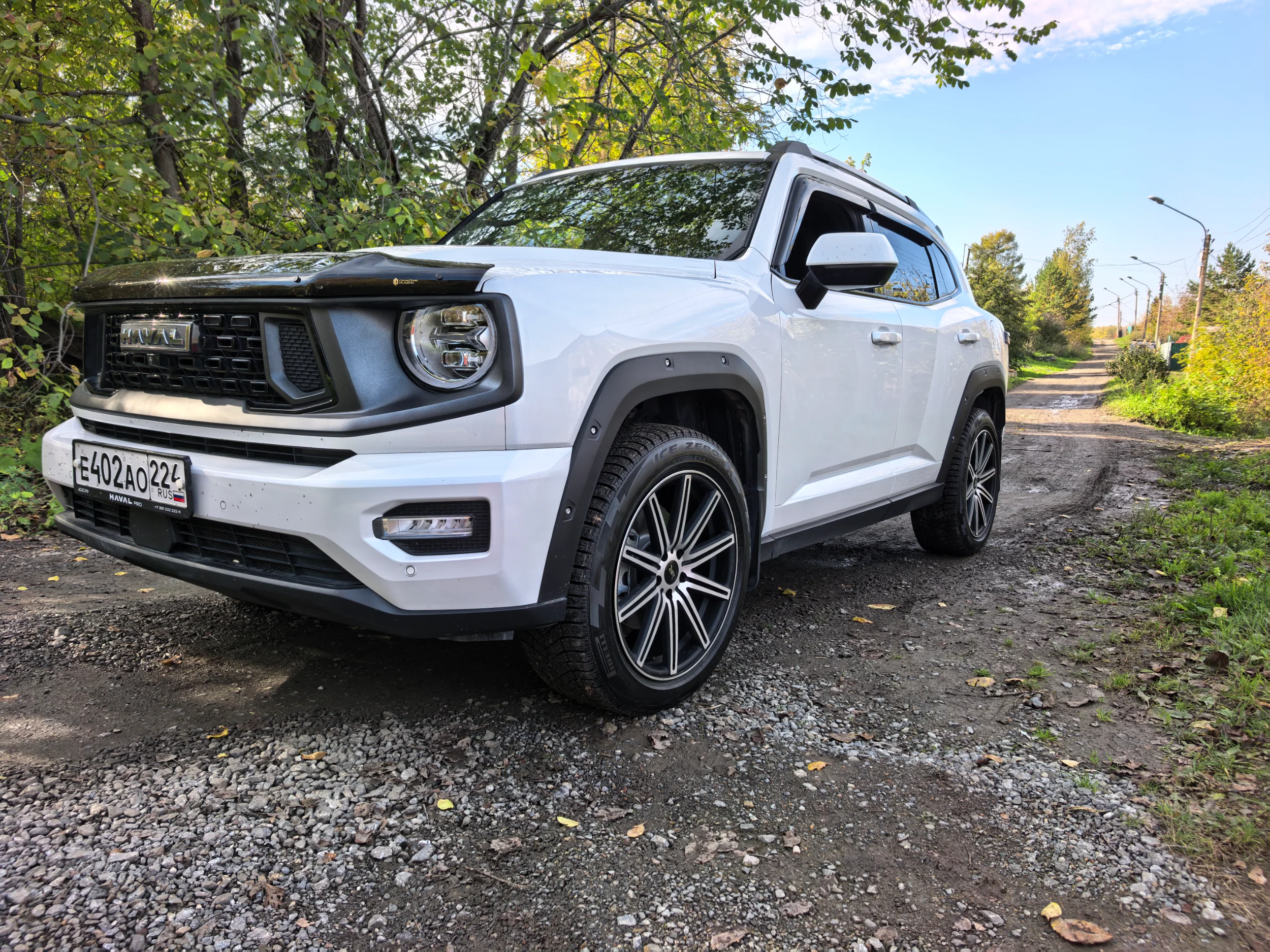

255/50/20 пока не установлены, чуть позже добавлю на машине
    290 KB · Просмотры: 12
255/50/20 диски 9j et35
Встало идеально

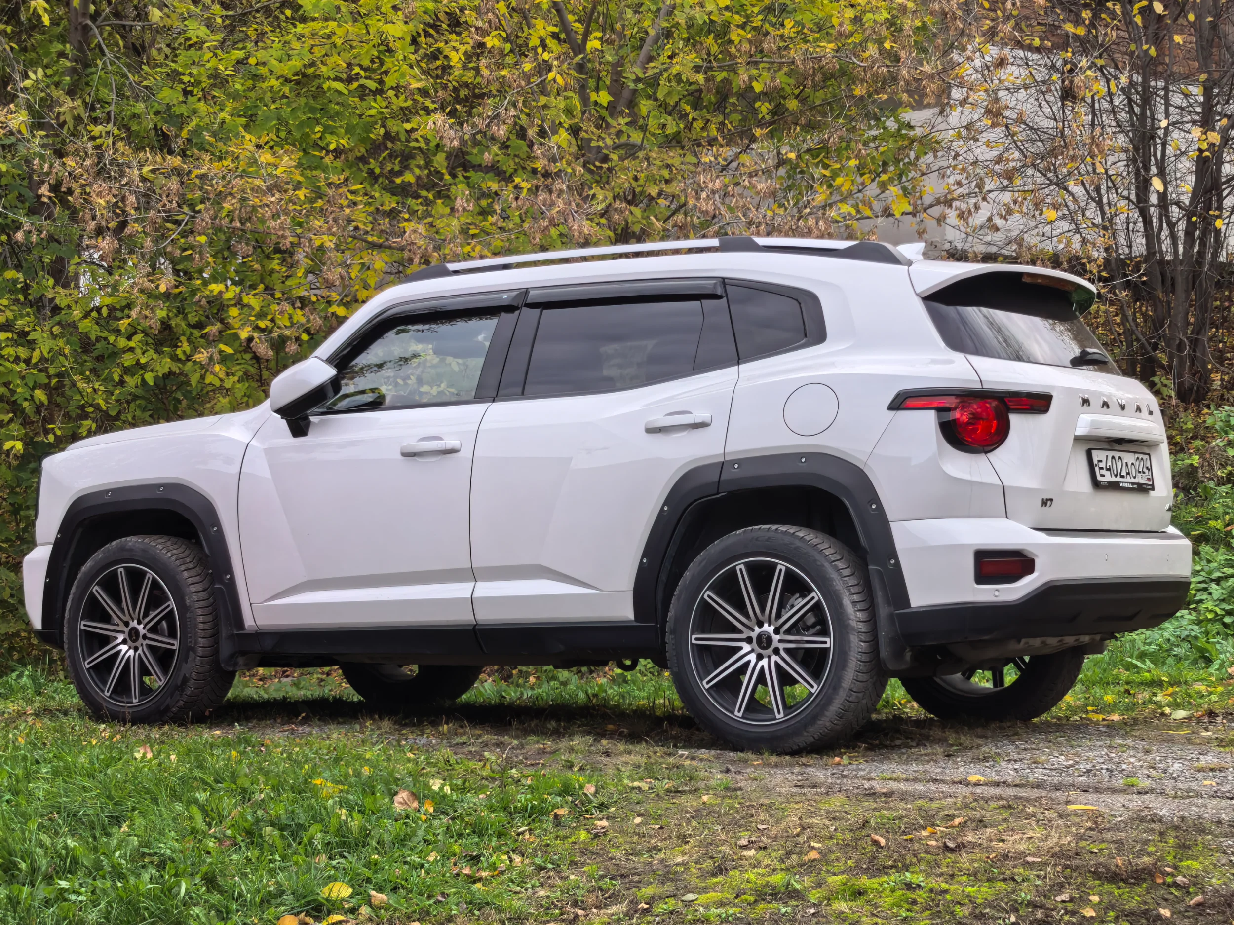

Конечно оценил! Стоковые тяжелее, для авто разницы ни какой, а для меня более красивый вид, теперь это не бегемот на палочках, а нормальный кроссовер на хороших тапочках
Разницу в весе со стоком оценили, как насчет повышенной нагрузки на трансмиссию и ходовку?
А вот если честно, то причем тут трансмиссия и ходовка? Диаметр шин одинаковый, 20е легче на 437г, так что тут нет абсолютно ни каких отличий! При том что в Китае штатно ставят 255е шины
Хорошо, что диски удалось лёгкие найти.
Но терять дюйм высоты резины в угоду тупо внешнему виду - это на любителя.
Лично я квадратный кроссовер брал, чтобы меньше задумываться при выборе траектории, а не для отточенной управляемости.
Прошу прощения, но для меня приоритет управление, очень много двигаюсь по трассе, вот и выбор
Как-то так
Вот вид достойный

Всем доброго! Люди добрые, помогите, коли знаете! Я всё про то же... Конус или сфера? Вот такие оригинальные диски - какие болты? Хочу секретки прикупить - может кто поможет с выбором...
